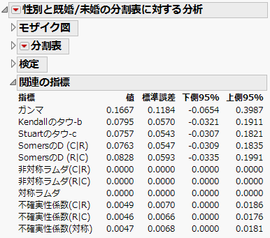

性別と配偶者の有無に関連があるかどうかを調べてみましょう。
1. [ヘルプ]>[サンプルデータライブラリ]を選択し、「Car Poll.jmp」を開きます。
2. [分析]>[二変量の関係]を選択します。
3. 「既婚/未婚」を選択し、[Y, 目的変数]をクリックします。
4. 「性別」を選択し、[X, 説明変数]をクリックします。
5. [OK]をクリックします。
6. 「性別と既婚/未婚の分割表に対する分析」の赤い三角ボタンをクリックし、[関連の指標]を選択します。
図7.18 「関連の指標」レポートの例
Example of the Measures of Association Report
分析の対象である変数(性別と既婚/未婚)が名義尺度なので、ラムダと不確実性係数を使用します。いずれの値も小さくなっているので、関連性は弱いようです。
