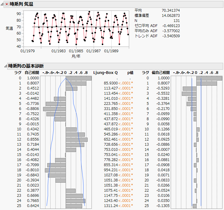

Time Series Analysis Report for Raleigh Temps.jmp
「時系列」グラフを見ると、時系列が周期的であることがわかります。この周期的な要素は自己相関プロットにも表れています。1ラグ離れている点は、正の相関があり、自己相関の値が0.8007です。点がさらに離れるにつれ、相関は負の相関になり、その後また正に転じます。このパターンが繰り返されています。「時系列」グラフと自己相関プロットに見られるこのようなパターンは、時系列に季節性がある証拠です。

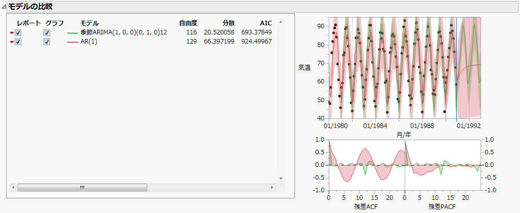

14. 「モデルの比較」表の「グラフ」列で、両方のモデルのボックスをオンにします。
図18.3 「Raleigh Temps.jmp」の「モデルの比較」表
Model Comparison Table for Raleigh Temps.jmp
「モデルの比較」表は、AICの値の降順に並べられています。つまり、レポートの一番上に表示されているモデルが最良のモデルです。季節ARIMAモデルのAICの値(693.4)は、通常のARIMAモデルの値(924.5)を大きく下回っています。グラフを見ると、季節性なしのARIMAモデルは観測されたデータ点をそれなりによく予測しているものの、残差が季節ARIMAモデルより大きくなっています。また、季節ARIMAモデルの方が、予測区間が狭くなっています。季節ARIMAモデルの方が、未来の観察値を精度よく予測できると考えられます。これらの結果は、この時系列データには季節的変動を示す証拠があることにも一致しています。
