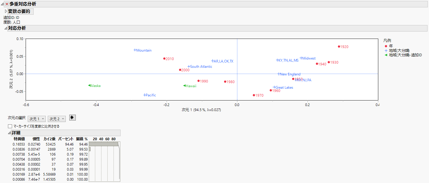

「詳細」レポートから、年と地域との関係は、ほぼ完全に1次元で説明されることがわかります。プロットを見ると、第1次元において年が新しい順に並んでいます。対応分析では順序的な制約を結果に課していないので、年が新しい順に並んでいるのは分析結果から自然に生じたものです。このグラフのスケールはアイソメトリックになっています(縦軸と横軸において1目盛りの長さが同じになっています)。
地域の順序からは、中西部から北東部、南部、さらに山岳部および西部へと人口が移動していることがわかります。
アラスカ州とハワイ州は、分析の計算には使われていませんが、結果に基づいてプロットに追加されています。これらの2州における増加パターンは、「Pacific」(太平洋)の地域とよく似ています。アラスカ州の人口は、「Pacific」地域よりさらに大きく増加しています。
図7.8 補助IDを使った多重対応分析のレポート
MCA with Supplementary ID Report
