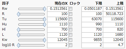

因子の設定パネル
図7.5 因子の設定パネル
Factor Settings and Controls
因子
モデルに含まれている因子のリスト。
現在のX
現在の因子の設定値。因子の設定値を変更するには、ボックスをクリックします。スライダを使って因子の設定値を変更することもできます。
ロック
因子をロックして、最適化を実行したときに変化しないようにすることができます。因子をロックしても、スライダを使用するか、または「現在のX」のボックスをクリックすれば変更することができます。ロックするか否かは最適化においてのみ考慮されます。
名義尺度の列
名義尺度の因子に対しては、「ロック」列の右側にある列(何も列名がない一番右側の列)に、現在の値が表示されます。
メモ: 名義尺度の因子に対しては、「現在のX」の列には現在のコード値(数値)が表示されます。
下限
各因子の下限値です。ボックスをクリックすると、値を変更できます。
上限
各因子の上限値です。ボックスをクリックすると、値を変更できます。
