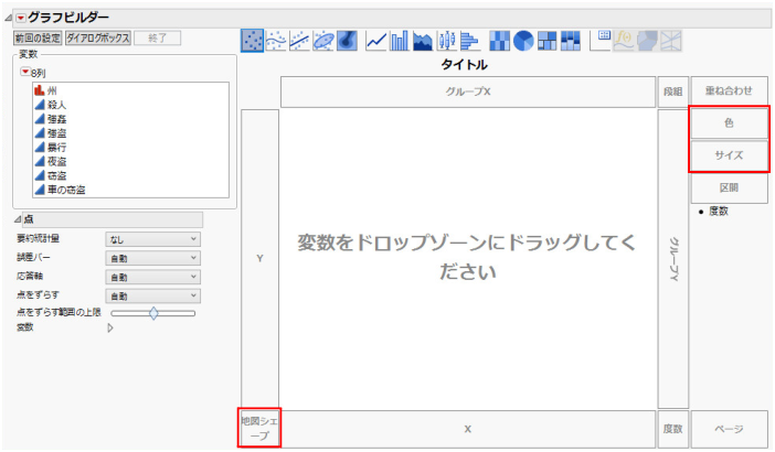

地図のグラフを描くには、まず、地理データを含むデータテーブルを開きます。次に、[グラフ]>[グラフビルダー]を選択して、グラフビルダーを起動します。「グラフビルダー」ウィンドウで最も重要な要素は、グラフ領域です。グラフ領域にはドロップゾーン(地図シェープ、色、サイズ)があり、変数をドラッグしてこれらのゾーンにドロップすることができます。「地図シェープ」ドロップゾーンに、地名を含んだ列を指定すると地図が描かれます。
図12.3 「グラフビルダー」ウィンドウ
The Graph Builder Window
