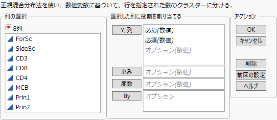

「正規混合」クラスター分析プラットフォームを起動するには、[分析]>[クラスター分析]>[正規混合]を選択します。
図14.4 正規混合の起動ウィンドウ
Normal Mixtures Launch Window
