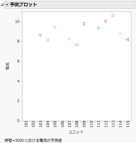

「GaAs Laser」サンプルデータの例では、4000時間以降のデータは収集されていません。5000時間後における電流上昇率を予測するには、「5000」と入力して[実行]をクリックします。5000時間後における電力低下率の推定値を示すプロットが作成されます。
図7.16 予測グラフ
Prediction Plot
