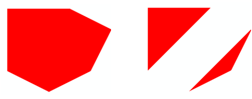

shape <<Begin(POLYGON);
この行の基本要素を他のタイプに変更してみましょう。たとえば、次のように変更してみましょう。
shape <<Begin(TRIANGLES);
そうすると、違った図形が描かれます。
図13.10 多角形(左)と三角形(右)
Polygon (left) and Triangles (right)
