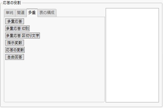

[多重]タブ
[多重]タブは、応答が1つまたは複数の列に記録された多重応答(複数回答)のデータを分析するのに使用します。[多重]タブの各オプションは、多重応答データがどのような形式で保存されているかに対応しています。多重応答データの例としては、アンケート調査において複数の選択肢を選んでもよい質問(つまり、該当するものをすべて選択する質問)に対して回答した場合や、製造業分野で1つの製品に複数の不適合が生じる場合があります。

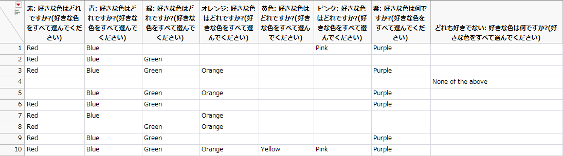

多重応答
各応答がそれぞれ個別の列に記録されている多重応答データを集計します。各列には、空白が含まれることもあります。これは、その項目が選択されなかったことを意味します。
図3.12 多重応答 個別の列

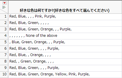

多重応答 区切り文字
応答が1つの列に含まれており、それらの各応答がカンマ、セミコロン、またはタブで区切られている多重応答データを集計します。
図3.14 多重応答 区切り文字
Delimited Multiple Response Format

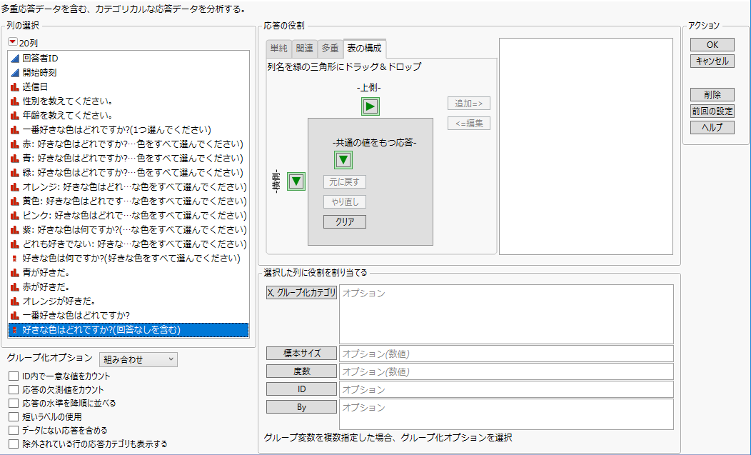

[表の構成]タブ
[表の構成]タブは、分析者が独自のクロス表を作成したい場合に使用します。
図3.15 「カテゴリカル」プラットフォームの起動ウィンドウにおける[表の構成]タブ
Categorical Platform Launch Window for the Structured Tab
[表の構成]タブには、列に役割を割り当てるための3つのドロップゾーンがあります。列名を、緑のドロップゾーン矢印にドラッグしてください。別の方法として、緑の矢印をクリックすると列の一覧が表示されるので、そこから列を選択することもできます。[表の構成]タブで作成されるクロス表では、クロス表の横側に位置する最も内側の項目が応答列と見なされ、その他のすべての項目はグループ化をする列と見なされます。
