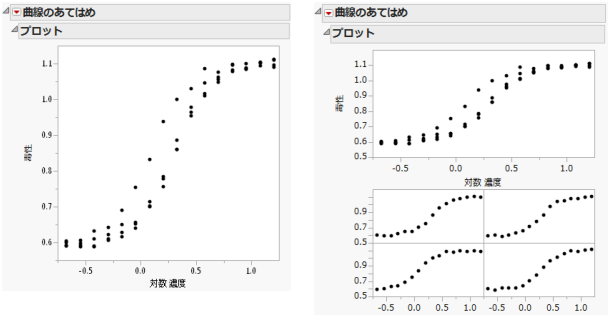

「曲線のあてはめ」レポートのプロットには、最初はXとYのデータ値しかプロットされていません。グループ変数を指定すると、レポートには、すべてのモデルを重ねて表示したプロットと、グループ別のプロットが表示されます。
図14.7 「曲線のあてはめ」レポート: グループ変数未指定(左)とグループ変数指定(右)
Fit Curve Reports: No Grouping Variable (left) and with Group Variable (right)
モデルをあてはめると、そのモデルの曲線がプロットに表示されます(プラットフォームの起動ウィンドウでグループ変数を指定していない場合)。「モデルの比較」レポートが、プロットの上に表示されます。また、「モデル」レポートが、プロットの下に表示されます。新しいモデルがあてはめられるたびに、その新しいモデルの適合統計量が「モデルの比較」レポートに追加されていき、その新しいモデルのレポートがウィンドウに追加されていきます。「モデルの比較」レポートおよびあてはめたモデルに関するレポートを参照してください。
