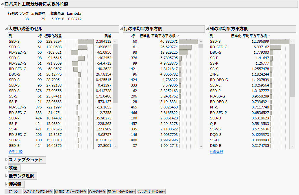

図21.8 「ロバスト主成分分析による外れ値」レポート
「大きい残差のセル」表には、10を超える標準化残差または-10を下回る標準化残差のセルが表示されます。「SED-S」列には、大きな標準化残差を持つセルがいくつかあります。実際、「列の平均平方平方根」表を見ると、「SED-S」列には最大の標準化平均平方平方根があることがわかります。最大の標準化平均平方平方根を持つ行は60です。

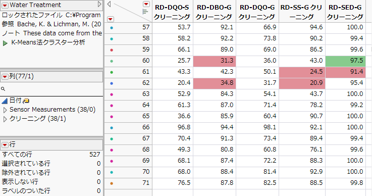

「Water Treatment.jmp」に38個の綺麗になった列が追加されます。標準化平均平方平方根の最大値が行60にあることはわかっているため、この行までスクロールして、トリムおよび補完されたセルをいくつか表示します。これで、これらの綺麗になった列を任意の種類の分析に用いることができます。
図21.9 [ロバスト主成分分析による外れ値]から綺麗にした列
