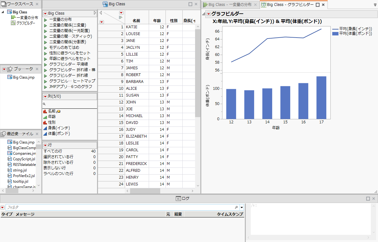

(頻繁に使用するファイル、フォルダ、グループを表示するための)ブックマークパネルや、(エラーなどを知るための)ログなども、JMPプロジェクト内に表示することができます。その際、データテーブルやレポートは別のタブに表示されます。
それには、まず、新しいプロジェクトを作成してブックマークを作成します。

Set Layoutで、データテーブルとレポートのタブのレイアウトを指定します。
project << Set Layout(
	V Splitter Box(
		Size( 1215, 700 ),
		<<Set Sizes( {0.77, 0.23} ),
		<<Dockable(),
		V Splitter Box(
			Size( 1215, 540 ),
			<<Set Sizes( {1} ),
			<<Dockable(),
			H Splitter Box(
				Size( 1215, 540 ),
				<<Set Sizes( {0.11, 0.42, 0.47} ),
				<<Dockable(),
				V Splitter Box(
					Size( 128, 540 ),
					<<Set Sizes( {0.33, 0.33, 0.33} ),
					<<Dockable(),
					Tab Page Box(
						Title( "ウィンドウリスト" ), // ウィンドウリストを表示する
						Window ID( "Window List" )
					Tab Page Box(
						Title( "ブックマーク" ), // 「ブックマーク」ペインを表示する
						Window ID( " Bookmarks" )
					Tab Page Box(
			// 「最近使ったファイル」ペインを表示する
						Title( "最近使ったファイル" ),
						Window ID( "Recent Files" )
				Tab Page Box( // データテーブルを表示する
					Title( "Big Class" ),
					Window ID( "data" )
				Tab Box(
					<<Dockable(),
					Tab Page Box( // 一変量の分布のレポートを表示する
						Title( "Big Class - 一変量の分布" ),
						Window ID( "distrib" )
					Tab Page Box( // 「グラフビルダー」のグラフを表示する
						Title( "Big Class - グラフビルダー" ),
						Window ID( "graphbuilder" )
		Tab Page Box( Title( "ログ" ), Window ID( "ログ" ) )

図15.2 より複雑なプロジェクトの例
より複雑なプロジェクトの例
