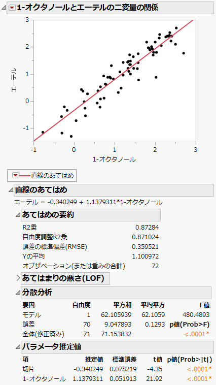

6. 「二変量の関係」の赤い三角ボタンをクリックし、[直線のあてはめ]を選択します。
図5.2 二変量の関係レポート
二変量の関係レポート
2つの溶剤の結果は類似性を示唆しています。線形モデルのR2乗値の0.87という数値は、応答のばらつきの87%がモデルによって説明されることを示します。なお、この例では、X変数とY変数の両方が、測定誤差をもつ測定値です。そのため、[直交のあてはめ]オプションまたは[Passing Bablokのあてはめ]オプションが適しているかもしれません。
