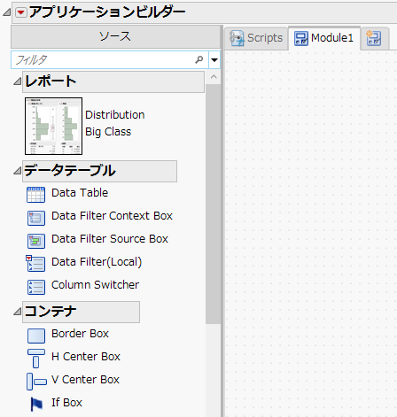

新しい空白のアプリケーションが表示されます。左側のペインに「一変量の分布」レポートがあることがわかります。
図16.2 「ソース」パネルに表示された「一変量の分布」レポート
5. 「ソース」パネルにある「一変量の分布」レポートをアプリケーションワークスペース([Module1]タブの空白エリア)にドラッグします。
