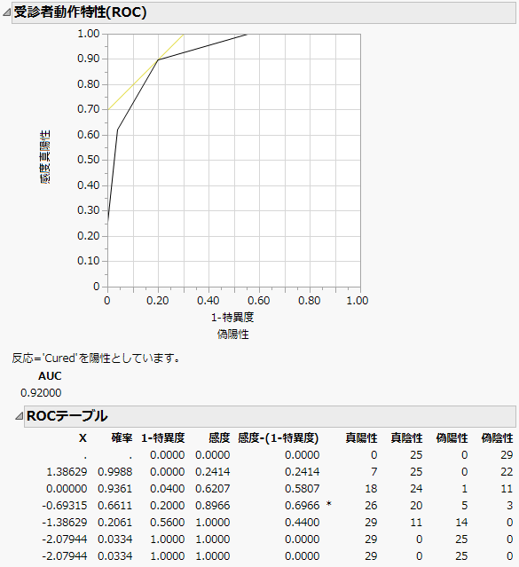

7. 「ロジスティックであてはめ」の赤い三角ボタンをクリックし、[ROC曲線]を選択します。
メモ: この例では、名義尺度の応答のROC曲線を示します。順序尺度のROC曲線の詳細については、『予測モデルおよび発展的なモデル』のROC曲線を参照してください。
この例では、「反応」を応答として、「Ln用量」を説明変数としています。応答を予測する確率が、前述した説明によって計算され、それらの結果に基づきROC曲線が描かれます。なお、「ROCテーブル」では、「感度 − (1 − 特異度)」が最も大きい行にアスタリスクが付けられます。この点に対応するX値が、感度と特異度の和を最大化する閾値となります。ROC曲線のプロットの黄色い線は、この点における接線です。
図8.9 ROC曲線と「ROCテーブル」の例
ROC曲線と「ROCテーブル」の例
ROC曲線がプロットの左上にあり、AUCが0.5を上回っているため、モデルの予測能力は高いと言えます。
