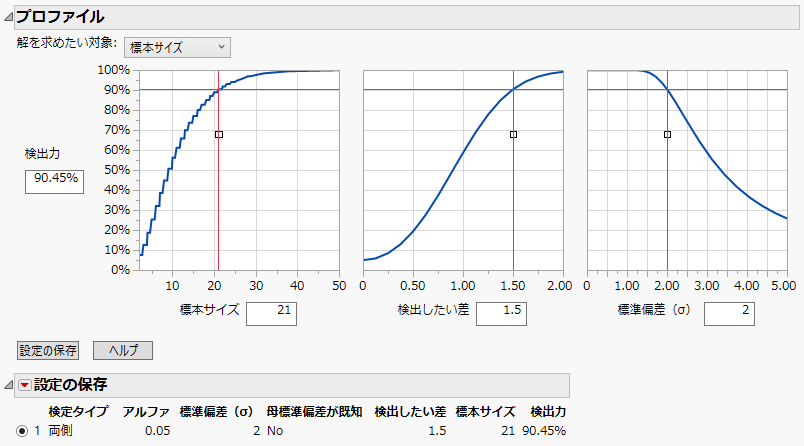

8. プロファイルを見ることで、他の標本サイズや検出力について知ることができます。
図29.2 一標本平均の検出力エクスプローラ
一標本平均の検出力エクスプローラ
0.05の有意水準において、燃焼時間の1.5秒の差を90.4%の確率で検出するのに必要な生地の標本サイズは、21です。
