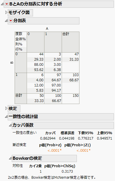

「分割表」プラットフォームを使って2人の判定者の関係を調べます。3人の判定者が50個の部品をそれぞれ3回ずつ評価し、結果をデータテーブルにまとめました。判定者AとBの関係を調べてみましょう。
1. [ヘルプ]>[サンプルデータフォルダ]を選択し、「Attribute Gauge.jmp」を開きます。
2. [分析]>[二変量の関係]を選択します。
3. 「A」を選択し、[Y, 目的変数]をクリックします。
4. 「B」を選択し、[X, 説明変数]をクリックします。
5. [OK]をクリックします。
6. 「分割表に対する分析」の赤い三角ボタンをクリックして[一致性の統計量]を選択します。
図7.11 「一致性の統計量」レポートの例
「一致性の統計量」レポートの例
一致性の統計量は0.86と、1に近い大きな値となっています。また、そのp値は<.0001と小さくなっています。分割表を見ても、対角線上における度数が大きく、一致性が高いことを裏付けています。2名の評価者が同じ評価をしている場合(つまり、ともに0と評価するか、または、ともに1と評価している場合)、一致性の統計量は大きくなります。
