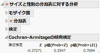

7. 「分割表に対する分析」の赤い三角ボタンをクリックして[Cochran-Armitageの傾向検定]を選択します。
図7.16 「Cochran-Armitageの傾向検定」レポートの例
両側検定のp値(0.7094)は大きい値になっています。このことから、各サイズの車両を購入する男性と女性の割合に関係があるとは結論できません。
