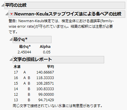

図6.20 「Newman-Keulsステップワイズ法による各ペアの比較」レポートの例
「文字の接続レポート」によると、水準17は、16と15を除くすべての水準と有意に異なっています。
