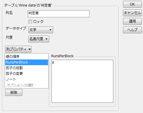

4. 「列」パネルで「判定者」のアスタリスクをクリックし、[RunsPerBlock](ブロックあたりの実験回数)を選択します。
図A.34 「判定者」に対する「ブロックあたりの実験回数]列プロパティのパネル
「ブロックあたりの実験回数」は8です。「DOEダイアログ」スクリプトが再現する計画は、40の実験で構成されます。判定者は5人であるため、判定者ごとに40/5 = 8回の実験から成る計画が作成されます。
