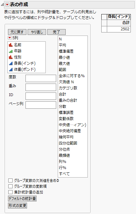

「身長(インチ)」が分析対象の変数であるため、これを表の一番上に表示します。
3. 「身長(インチ)」をクリックし、「列のドロップゾーン」にドラッグします。
図9.3 「身長」変数の追加後
「身長」変数の追加後

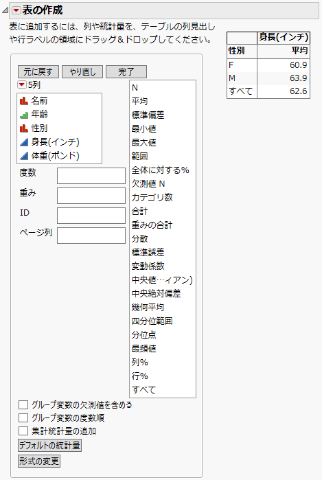

合計の代わりに平均を表示します。
5. [平均]をクリックしてドラッグし、「合計」の上にドロップします。
図9.5 [平均]の追加後
[平均]の追加後
さらに、男子と女子を合わせた全体の平均も表示します。
6. [すべて]をクリックしてドラッグし、「性別」の上にドロップします。または、[集計統計量の追加]チェックボックスをオンにします。
図9.6 [すべて]の追加後
[すべて]の追加後
7. (オプション)[完了]をクリックします。
完成した表に、女子と男子の平均身長と全体の平均身長が表示されます。
