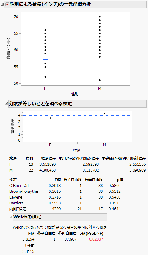

「一元配置」プラットフォームを使って2つのグループの分散が等しいことを検定します。
1. [ヘルプ]>[サンプルデータフォルダ]を選択し、「Big Class.jmp」を開きます。
2. [分析]>[二変量の関係]を選択します。
3. 「身長(インチ)」を選択し、[Y, 目的変数]をクリックします。
4. 「性別」を選択し、[X, 説明変数]をクリックします。
5. [OK]をクリックします。
6. [一元配置分析]の赤い三角ボタンをクリックし、[等分散性の検定]を選択します。
図6.25 「分散が等しいことを調べる検定」レポートの例
両側F検定のp値が大きいことから、「2つの分散は等しくない」とは結論できません。
