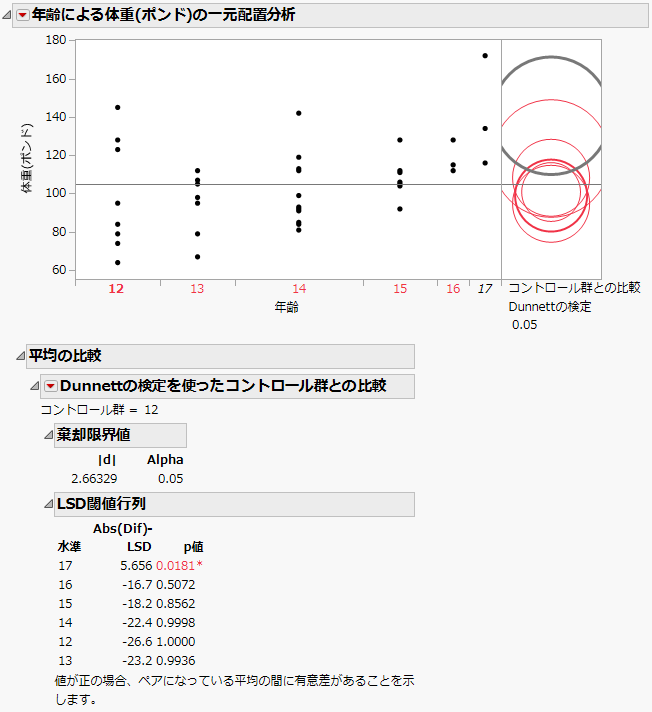

図6.19 [コントロール群との比較(Dunnett)]の比較円の例
比較円や「LSD閾値行列」を見ると、水準17だけが、コントロール群である水準12と有意に異なることがわかります。
