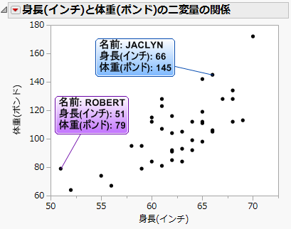

JMPグラフ内のホバーラベルの固定
JMPグラフ内のデータの上にカーソルを置くと、データ値を含むラベルが表示されます。このラベルは、グラフ上に常に表示されるように固定できます。これは、いくつかのラベルを比較したい場合、またはラベル情報を見せたい場合に便利です。グラフを保存すると、ラベルも保存されます。また、グラフを印刷すると、ラベルも印刷されます。
メモ: 分析をやり直した後も、このラベルは固定されたままの状態を保ちます。ただし、データに変更があった場合は、ラベルの位置を調整しなければならないことがあります。
図9.73 固定したラベル
固定したラベル
ラベルを固定するには、ラベルが表示されるまでデータ点の上にカーソルを置きます。ラベルの右上隅に表示される画鋲のアイコンをクリックします。その後、ラベルをドラッグして位置を調整できます。
