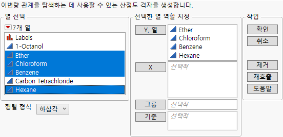

1. 도움말 > 샘플 데이터 폴더를 선택하고 Solubility.jmp를 엽니다.
2. 그래프 > 산점도 행렬을 선택합니다.
3. Ether, Chloroform, BenzeneHexane을 선택하고 Y, 열을 클릭합니다.
그림 4.15 산점도 행렬 창
Scatterplot Matrix Window
4. 확인을 클릭합니다.

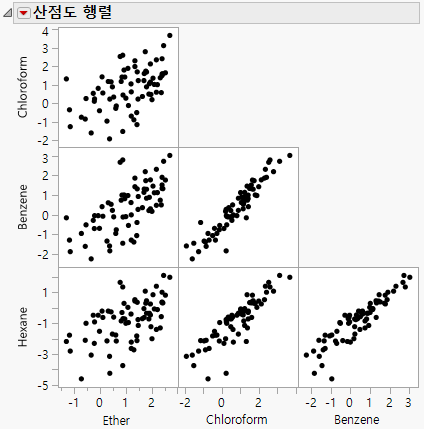

그림 4.16 산점도 행렬
Scatterplot Matrix
산점도 행렬 해석
이 산점도 행렬에서는 다음을 알 수 있습니다.
6개의 변수 쌍은 모두 양의 상관관계에 있습니다.
한 변수가 증가하면 다른 변수도 증가합니다.
BenzeneChloroform 사이에 가장 강한 관계가 있는 것으로 나타납니다.
BenzeneChloroform의 산점도에 있는 데이터 점은 가상의 선을 따라 가장 조밀하게 밀집되어 있습니다.

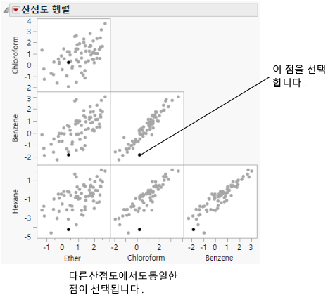

산점도 행렬에서의 상호 작용
한 산점도에서 점을 선택하면 다른 모든 산점도에서도 해당 점이 선택됩니다.
예를 들어 BenzeneChloroform 산점도에서 한 점을 선택하면 다른 다섯 개의 산점도에서 동일한 점이 선택됩니다.
그림 4.17 선택된 점
