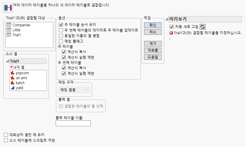

1. 도움말 > 샘플 데이터 폴더를 선택하고 Trial1.jmpLittle.jmp를 엽니다.
2. Trial1.jmp 데이터 테이블을 클릭하여 활성화합니다.
3. 테이블 > 결합을 선택합니다.
4. 'Trial1'과(와) 결합할 대상 상자에서 Little을 선택합니다.
5. 매칭 규격 메뉴에서 매칭 열별이 선택되어 있지 않으면 이 항목을 선택합니다.
6. 소스 열 상자 안의 두 상자 모두에서 popcorn을 선택하고 매칭을 클릭합니다.
7. 같은 방법으로 두 상자의 batchbatch를 매칭하고 oil amtoil을 매칭합니다.
매칭 열의 이름이 같을 필요는 없습니다.
8. 두 테이블 모두에서 매칭되지 않는 항목 포함을 선택합니다.
한 실험은 부분적이기 때문에 결측 데이터가 있는 행을 비롯해서 모든 행을 포함하고자 합니다.
9. 열 중복을 피하기 위해 결합된 테이블의 열 선택 옵션을 선택합니다.
10. Trial1에서 4개의 열을 모두 선택하고 선택을 클릭합니다.
11. Little에서 yield만 선택하고 선택을 클릭합니다.
그림 3.27 완료된 결합 창
Completed Join Window

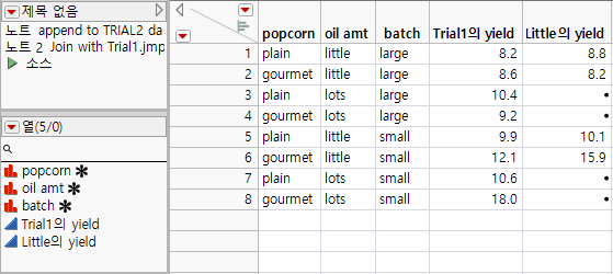

12. 확인을 클릭합니다.
그림 3.28 결합된 테이블
Joined Table
