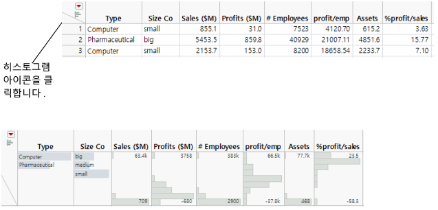

즉석 히스토그램
열 머리글에 있는 히스토그램 아이콘을 클릭하면 곧바로 히스토그램을 볼 수 있습니다. 이 히스토그램은 열 머리글 아래에 표시됩니다.
그림 4.3 즉석 히스토그램
Instant Histograms
