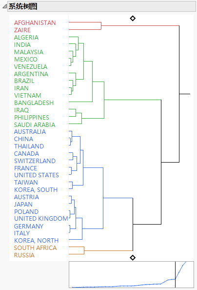

考虑聚类示例中有关 Birth Death Subset.jmp 的系统树图报表。
图 12.5 Birth Death Subset.jmp 的系统树图报表
菱形设置在四个聚类处。最近连接起来形成四聚类模型的两个聚类是由 Algeria 到 Bangladesh 组成的聚类以及由 Iraq 到 Saudi Arabia 组成的聚类。这两个聚类之间的距离是菱形设置为 4 时距离图上由垂直线指示的点。该距离在“聚类数”等于 4 旁边的“聚类历史”报表中给出。此处显示该距离为 1.618708760 并且聚类从 Algeria 和 Iraq 开始组合形成四个聚类。
组合起来形成五个聚类的两个聚类是由 Australia 到 Korea, South 组成的聚类以及由 Austria 到 Korea, North 组成的聚类。这些聚类在系统树图中对应的垂直线与连接起来形成四聚类模型的聚类(Algeria 到 Bangladesh 和 Iraq 到 Saudi Arabia)对应的垂直线从左开始算有差不多相同的水平距离。由此判定:连接起来形成四聚类模型的聚类与连接起来形成五聚类模型的聚类之间在距离上没有太大的差别。
距离图从四聚类模型开始变得平坦这一事实表明计算到该点的聚类分组不会导致聚类之间产生太大距离。但是,四聚类模型显示聚类之间可以很好地分隔开。
