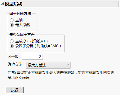

从“模型启动”控制面板配置“因子分析”。点击执行获取因子分析的结果。
图 9.6 模型启动
因子分解方法
定义提取因子的方法:
主轴
针对简化的相关性或协方差矩阵(其中矩阵的对角线被变量的公因子方差估计值取代)执行特征值分解。该方法计算效率高,但它不提供假设检验。
最大似然
支持您检验关于公因子数目的假设,并且获取模型拟合统计量。
注意:最大似然方法要求正定相关性矩阵。若相关性矩阵不是正定矩阵,请选择“主轴”方法。
先验公因子方差
定义公因子对每个变量的方差贡献比例的估计方法。
主成分(对角线 = 1)
将所有公因子方差设置为 1,指示每个变量的方差 100% 都是由所有因子解释的。
提示:在“因子分解方法”设置为“主轴”时使用该选项将生成主成分分析。
公因子分析(对角线 = SMC)
将公因子方差设置为多重相关的平方 (SMC) 系数。对于给定的变量,SMC 即为该变量对其他所有变量作回归的 R 方。
因子数
指定从分析中提取的因子数。默认值是大于或等于 1.0 的特征值数。您可以设置因子数至少为 1 且不超过变量数。
旋转方法
定义旋转方法。默认方法为“最大方差法”。请参见旋转方法,了解可用旋转方法的说明。
