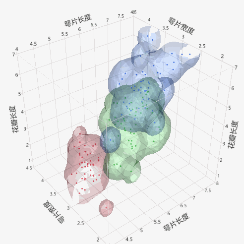

创建数据的旋转三维视图
“三维散点图”平台将相关数据表中数值列的值显示在可旋转的三维视图中。一次最多可以显示从相关数据表中选择的三个列。
为帮助在较高维度中直观演示变异,三维散点图可以在您请求主成分时显示点和变量的双标图表示。最显著的数据方向显示在三维散点图报表中。
图 9.1 三维散点图示例
