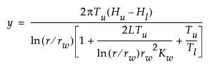

Worley (1987) 提出了一个通过钻孔(从地表到两个蓄水层钻一个孔)的水流模型。响应变量 y 是通过钻孔的流速,单位为米3/年,它的值通过以下等式计算:
Equation shown here
