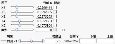

因子设置和控件
因子
因子的列表。
当前 X
当前因子设置。在框中点击可以更改因子的值或使用滑块控件。右击滑块控件并选择重新调整滑块可更改滑块的尺度。当更改了一个值时,其他因子的值仍保持不变,但是响应设置和控件报表中的值会相应更改。当前 X 位置通过图形上的十字准线指示。
锁定
为包含三个以上预测变量的混料设计显示的列。该列支持您锁定混料值的设置,这样,由于其他混料效应更改而导致需要调整混料时,这些设置不会更改。若存在锁定列,混料的着色区域可识别新的限制区域。
图 4.4 锁定列
注意:若一个或多个因子有规格限,则在等高线图上绘制一个点线构成的矩形,以显示联合规格限范围。
