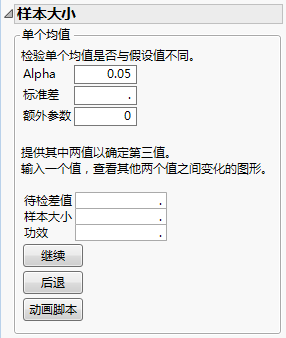

使用“单样本均值”计算器计算有关一个均值的假设检验的样本大小。研究如何权衡样本大小、功效、显著性和假设的待检差值。样本大小与功效与以下假设检验相关联:
Equation shown here
与双侧备择假设:
Equation shown here
其中 μ 是真均值,μ0 是原假设均值或参考值。均值偏离 μ0 的差值 δ,是您认为重要,需要检测的量(基于一组样本检测)。对于相同的显著性水平和功效,检测小差值与检测大差值相比,前者需要更大的样本大小。假定关注的总体服从均值为 μ、标准差为 σ 的正态分布。
图 17.3 单均值的初始样本大小与功效计算器
