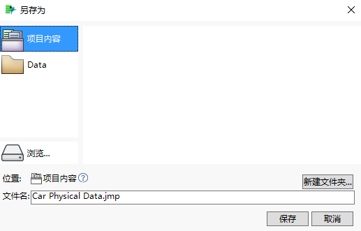

1. (可选)要将项目另存为一个独立的项目,通过选择文件 > 另存为并选择项目内容以将每个数据表和脚本保存在项目中。您可以点击新建文件夹在项目内容中创建一个文件夹。
注意:您不需要保存报表,因为它们会自动保存至项目。
图 7.5 将数据表保存至项目内容
Save a Data Table to the Project Contents

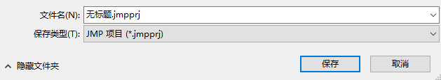

2. 选择文件 > 保存项目以保存项目文件。
图 7.6 保存项目文件
Save a Project File
