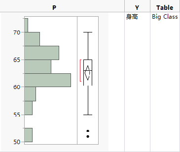

您可以向新的 JMP 数据表添加 JMP 图形。右击图形并选择编辑 > 生成像这样的图形表。图形和变量将出现在新的数据表中。然后调整行和列的大小以放大图形。
图 9.32 添加至数据表的直方图和 Y 变量
Histogram and Y Variable Added to Data Table
