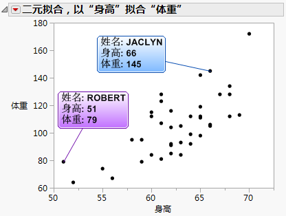

当您悬停在 JMP 图形中的数据上方时,将显示一个包含数据值的悬停标签。您可以固定悬停标签以便它始终作为标签显示在图形上。固定悬停标签在比较多个标签或要显示标签信息时非常有用。当您保存图形时,保存了该标签。在您打印图形时也会打印该标签。
注意:在您重新执行分析时,悬停标签保持固定状态。但是,若更改了数据,您可能得重新定位标签。
图 9.73 固定的悬停标签
Pinned Hover Labels
要固定悬停标签,请悬停在数据点上方直到显示该标签。点击该标签右上角的固定图标。然后您可以拖动该标签将其重新定位。
