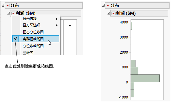

继续使用您前面创建的“分布”报表。
1. 点击利润 ($M) 旁边的红色小三角,以查看报表选项菜单。
2. 撤销选择离群值箱线图以关闭该选项。
离群值箱线图随即从报表窗口中删除。
图 2.7 删除离群值箱线图
