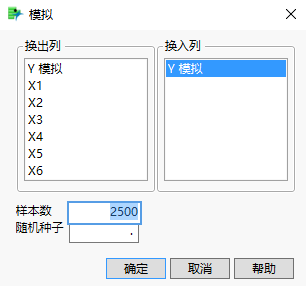

在“模拟”窗口中指定列和样本数,然后通过点击“确定”运行模拟。进度条和“提早停止”选项随即出现。模拟的样本数显示在进度条上方。若点击“提早停止”,计算到这一时点的模拟值将显示在“模拟结果”表中。该窗口还为您显示在任意给定时点正运行哪些分析。
图 10.8 Tablet Production.jmp 的“模拟”窗口
Simulate Window for Tablet Production.jmp
“模拟”窗口包含以下面板和选项:
换出列
要替换为“换入列”的列。
换入列
用于替换“换出列”的列。使用根据“换入列”中的公式模拟的值反复执行该分析。只有带公式的列列在“换入列”面板中。
样本数
为一组模拟数据重复运行该报表的次数。默认值为 2500。
随机种子
一个用于控制模拟结果的值。随机种子使结果可重现。
