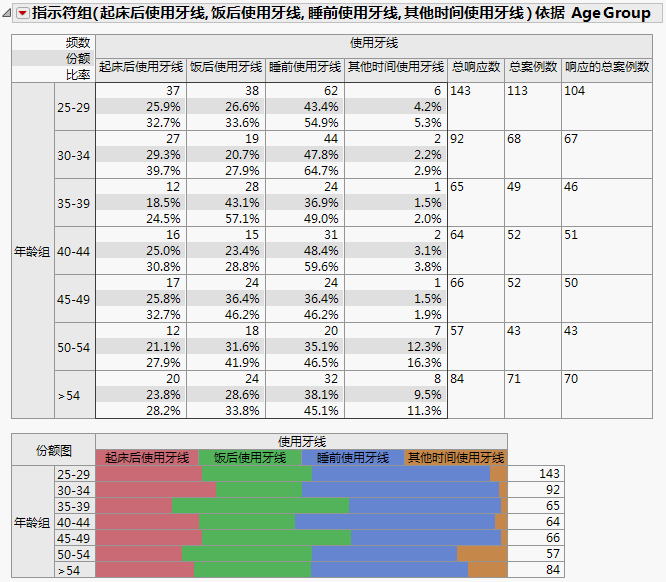

初始“分类”报表为每组选定的响应显示一个交叉表和一个份额图。若使用“结构化”选项卡,初始报表仅显示一个交叉表。
图 3.4
初始分类报表
表的左上角列出该表中每个单元格中包含的项(“频数”、“份额”和“比率”)。可以使用红色小三角菜单中的选项删除这些项。
为每个类别都提供了“频数统计”(频数),且总频数(总响应数)显示在表右侧。若有多重响应,表右侧的汇总列还会提供案例数或行数(总案例数)以及响应者数目(响应的总案例数)。
“响应的份额”(份额)通过用每个计数除以总响应数来确定。该数字表示响应占样本总响应数的百分比(频数/总响应数)。该数字可以是行百分比,对于转置表也可以是列百分比。
“比率”(不含缺失值)是响应频数除以响应的总案例数之后的结果。
图 3.4
显示了每个年龄组的响应数和案例数。考虑该表第一行,其中包含 25 - 29 这一年龄组的响应数和案例数结果。
在该表第一个单元格中,共有 37 个响应。这是 25 - 29 年龄组在起床后使用牙线的响应者频数。
25 - 29 年龄组总共有 143 个响应。在这 143 个响应中,25.9% (37/143) 是“起床后使用牙线”的响应份额。换言之,25 - 29 年龄组的响应者在起床后使用牙线的次数占了 25.9%。
在 25 - 29 年龄组的总共 113 个案例(响应者)中,32.7% (37/113) 是回复在起床后使用牙线的人数的比率。换言之,25 - 29 年龄组的响应者在起床后使用牙线的比例占了 32.7%。
由于响应数 (143) 大于响应案例数 (104),所以 25 - 29 年龄组的响应者中有人选择了不止一个响应。
由于总案例数 (113) 大于响应的总案例数 (104),所以 25 - 29 年龄组的响应者中有 9 位未回答该问题。
