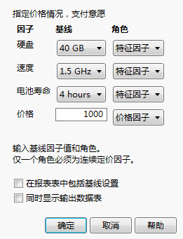

选择“支付意愿”选项后即显示“支付意愿”启动窗口。通过在运行 Laptop Profile.jmp 中的选择数据表脚本所生成的报表中选择“支付意愿”选项,即可显示图 4.20中的启动窗口。
图 4.20 “支付意愿”启动窗口

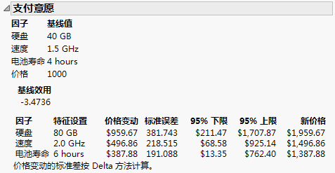

图 4.21 “支付意愿”报表
