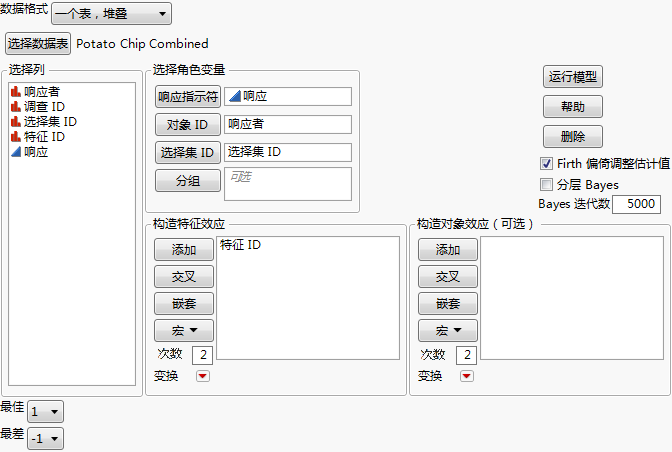

图 5.9显示使用 Potato Chip Combined.jmp 填充的单表启动窗口。
图 5.9 针对“一个表,堆叠”数据格式的启动窗口
