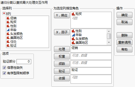

要启动“提升”平台,请选择
分析 > 消费者研究 > 提升
图 6.3
显示了
Hair Care Product.jmp
样本数据表的启动窗口。“Y,响应”和“X,因子”的输入列可以为连续型,也可以为分类型。一般来说,“处理”列是分类型,并且通常只有两个水平。若您的“处理”列包含两个以上的水平,JMP 会把第一个水平作为“处理 1”,而把其余的水平合并到“处理 2”中。
图 6.3
“提升”的启动窗口
