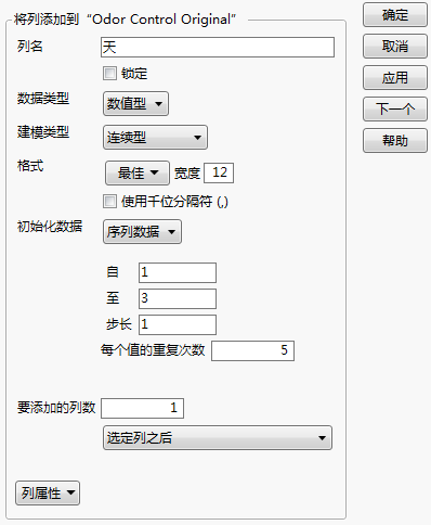

5.
6.
为自输入 1
为至输入 3
为步长输入 1
为每个值的重复次数输入 5
7.
在要添加的列数旁边,键入 1。
点击确定。
图 A.11 完成的“新建列”窗口
