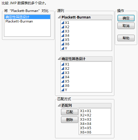

在 Plackett-Burman 数据表中,选择实验设计 > 设计诊断 > 比较设计。
5.
6.
7.
点击确定。

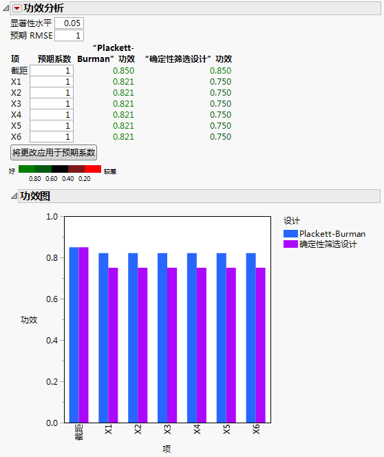

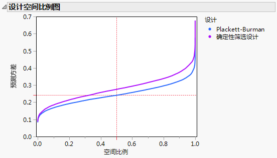

在功效、预测方差和估计效率等方面,PB 设计优于 DSD。图 16.3显示“功效分析”报表,其中包含显著性水平、预期 RMSE 和系数的默认设置。对于针对主效应的试验,PB 设计的功效比 DSD 高。

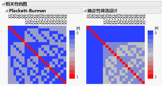

图 16.5中的相关性色图显示 PB 设计中主效应与双因子交互作用之间存在别名关系。相比之下,DSD 不会使主效应与双因子交互作用之间存在别名关系。
