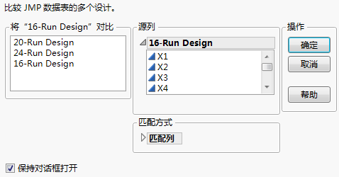

通过选择实验设计 > 设计诊断 > 比较设计启动“比较设计”平台。所有打开的数据表都显示在左侧的列表中。活跃数据表及其列显示在“源列”面板中。最初的“源列”面板中的设计为参考设计,即:其他设计所比照的设计。添加与参考设计比照的设计时,其列显示在参考设计面板下的面板中。
图 16.17显示试验规模不同的设计中三个设计的启动窗口。
图 16.17 “比较设计”启动窗口

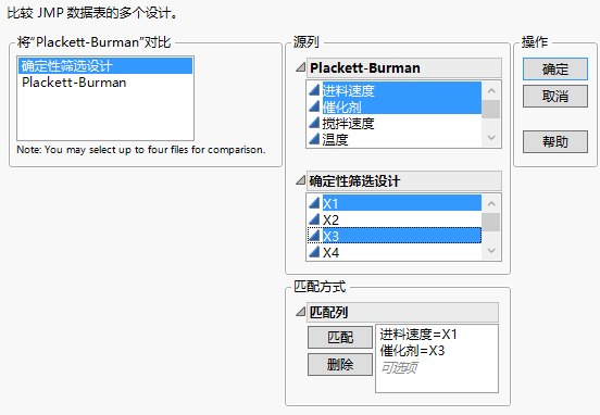

图 16.18 选择要匹配的列
