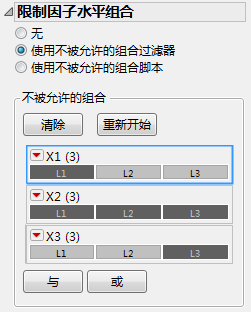

选择使用不被允许的组合过滤器。
6.
图 20.20 完成的“限制因子水平组合”面板

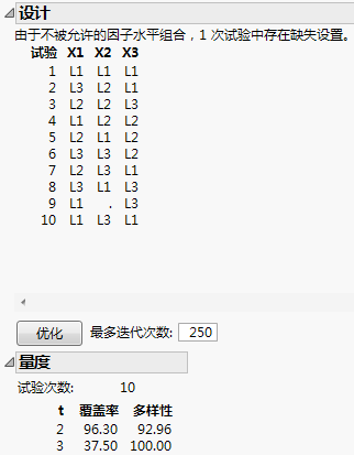

点击制作设计。
图 20.21 “设计”和“量度”分级显示项
“设计”分级显示项下的注释指出由于存在约束导致一次试验包含缺失设置。该试验是第 9 次试验。要确保覆盖阵列具有强度 2,需要 X1 设置为 L1 且 X3 设置为 L3 的组合。但是对于这些设置,这些约束阻止了 X2 的所有设置。
