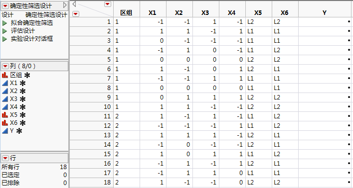

制表
点击
制表
可构造“确定性筛选设计”数据表。
在“确定性筛选设计”表中,“表”面板(位于左上角)包含以下脚本。要运行脚本,请点击脚本名称旁边的绿色小三角。
拟合确定性筛选
运行
实验设计
确定性筛选 > 拟合确定性筛选
平台。请参见
第 8 章,
““拟合确定性筛选”平台”
评估设计
运行
实验设计
设计诊断
评估设计
平台。请参见
第 15 章,
“评估设计”
实验设计对话框
重新创建您用于生成设计表的“确定性筛选设计”窗口。
图 7.20
显示脚本的确定性筛选设计表
