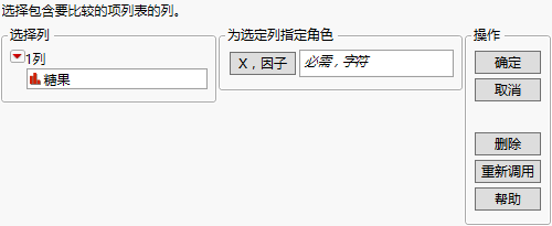

要使用“MaxDiff 设计”平台,您需要一个起始数据表。您的起始数据表必须包含特征数据列,它列出要提供给响应者进行评级的项。
在 JMP 中激活起始数据表后,选择
实验设计 > 消费者研究 > MaxDiff 设计
。若您没有活动数据表,系统会提示您导航到起始数据表。
图 19.6
使用 Candies.jmp 的 MaxDiff 启动窗口
X,因子
包含项的字符列,响应者将对这些项进行评级。
