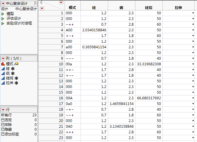

制表
点击
制表
以创建包含您的实验的试验次数的设计表。
图 11.17
循环因子和响应的正交中心复合设计
“表”面板中左上角的
设计
注释给出生成表的设计类型(“中心复合设计”)。若您正在比较多个设计,此信息很有用。
“模式”列
模式
列根据因子值给出每行中试验的符号说明。
提示:
模式
在图中是很有用的标签变量。
“模式”列说明
低值
高值
0
中间(中心)值
a
低轴值
A
高轴值
设计表脚本
设计表包括以下脚本:
模型
运行
分析
拟合模型
平台。
评估设计
运行“实验设计”>“设计诊断”>“评估设计”平台。
实验设计对话框
重新创建您用于生成设计表的“响应曲面设计”窗口。该脚本还包含用于生成设计的随机种子。
