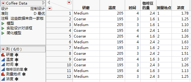

现在可以开始执行实验了。在每个
测量地点
,按照设计表中显示的顺序执行四次试验。在不同试验中重置设备和材料。例如,若先后两次试验要求水温为 195 度,则在分别两次将 12 盎司杯中的水加热至 195 度之后,需要让加热容器冷却下来后再加热。
浓度
测量值将被记录下来。
您针对
浓度
的设计和实验结果包含在
Design Experiment
文件夹的
Coffee Data.jmp
样本数据表中
图 3.11
图 3.11
带有浓度结果的咖啡设计
